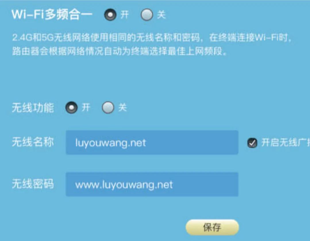

速度慢、信号弱,Wi-Fi老断开?可能是路由器的“wi-Fi双频合一”没有关,并建议大家关掉。
首先路由器有2.4GHz和5GHz两个频段,前者网速慢,但穿墙能力强,后者恰好相反。
“双合一”就是将2.4GH2与5GHz的Wi-Fi信号合并为一个网络名称(SSID),路由器会根据算法,自动连接到信号最好的那个频段。
理论上来说,这个功能结合了两个频段的优点,不仅网速又快又稳,还避免了手动切换网络的麻烦。
实际上该功能并不智能,其判定非常简单:5GHz和2.4GHz信号都是满格时,优先连5GHz;5GHz信号不满格时,优先连2.4GHz。
现实中可能出现频繁切换导致信号不稳定、设备不兼容、2.4GHz不自动切换5GHz等状况。
大家可以根据自家的网络状况考虑是否关闭这一功能。

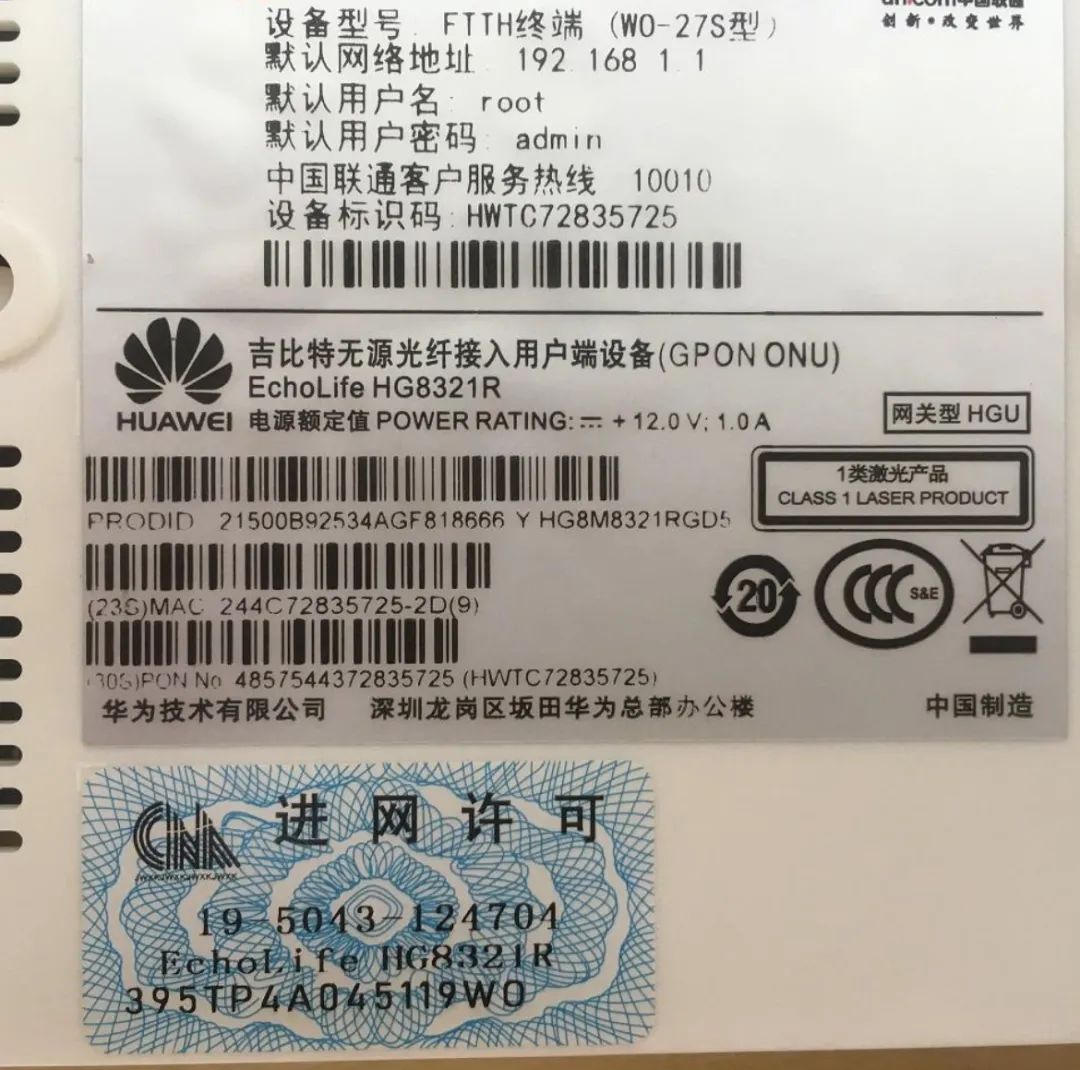

1、找到路由器设置地址
路由器背面会标注路由器设置的地址(WEB地址),地址通常为192.168.0.1
